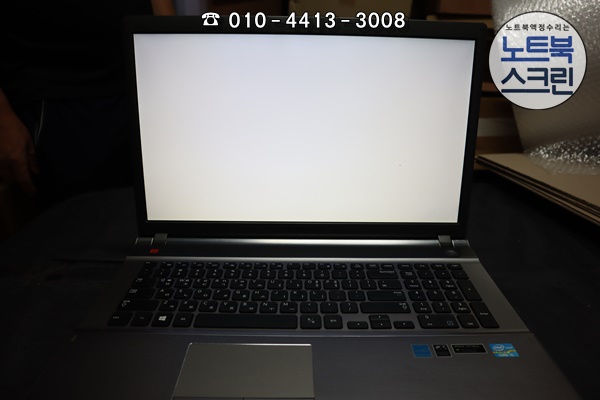

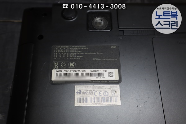

분당구 판교동에서 삼성노트북 액정수리받으시러 노트북 스크린 매장으로 방문해주셨어요~
노트북 화면이 파손된 증상이 아닌
화면이 갑자기 하얗게 나오는 증상입니다.
액정 불량 여부 확인을 위해, 기존 액정분리 후 테스트기에 연결해봅니다.
액정 테스트기에서도 동일하게 하얗게 나오므로 액정 불량으로 판정했습니다.

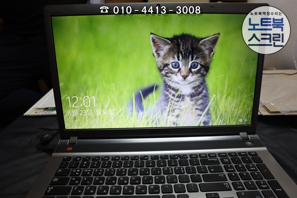

고장난 노트북 액정 분해 후, 새 액정으로 교체 작업으로 마무리되었네요
작업시간은 20분 정도 소요되어 당일 수리되었습니다~!!
