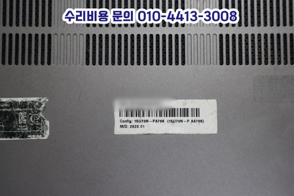

노트북스크린교체 엘지노트북 떨어트린 다음 화면이 안 나와요 15U70N-PA76K

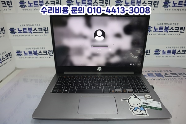

LG 노트북 사용 후 가방에 넣으시다가 바닥에 떨어트린 이후에
갑자기 화면이 안 나왔다고 말씀해주셨어요.

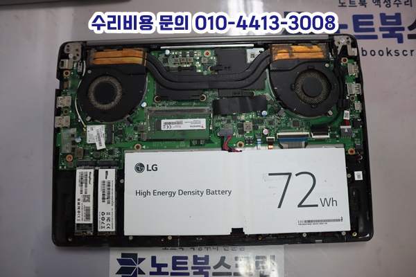

증상 확인해보니 전원은 켜지는데 화면이 안 나오는 상태였습니다.

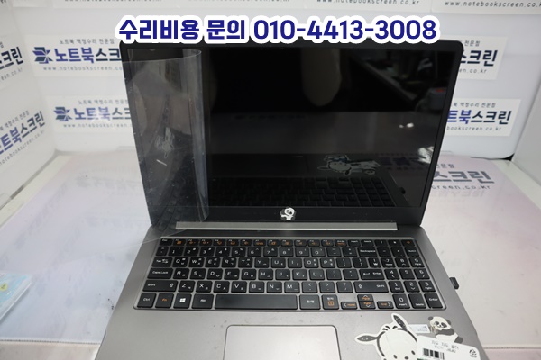

기존 액정 분리한 후 테스트기에 연결해보니 액정은 정상이었어요.
그래서 다시 장착해드리니 정상 작동한 것으로 보아
 케이블 접촉불량이었던걸로 판단을 했습니다.
메인보드나 LCD케이블 문제일 수도 있었지만 아주 다행이었어요.
