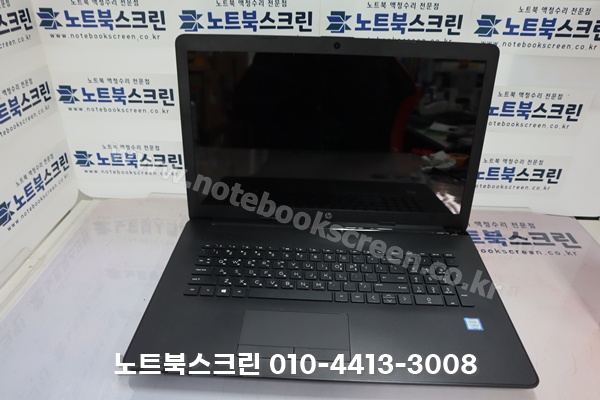

HP 노트북 화면이 어둡게 나와요 검게 나와요 보드불량?액정불량?케이블불량? 17-by0021dx
1.  케이블 접촉 불량
노트북 내부의 메인보드와 액정을 연결하는케이블이 느슨하거나 손상되면 화면이 어둡게 보일 수 있습니다.
점검 방법: 노트북을 분해하여 케이블의 연결 상태를 확인하고, 케이블이 제대로 연결되어 있는지 확인합니다.
다시 연결시 화면이 정상 출력되는 경우가 있습니다.
2. 액정 백라이트 불량
화면이 아주 희미하게 보인다면 백라이트 문제가 의심됩니다.
점검 방법: 액정 테스터기로 정상여부 확인한 후 불량인 경우 새 액정으로 교체합니다.
3. 메인보드 불량
메인보드 불량인 경우에도 희미하게 보일 수 있습니다.
점검 방법: 메인 보드 기판 손상 부위 확인하여 수리 진행합니다.

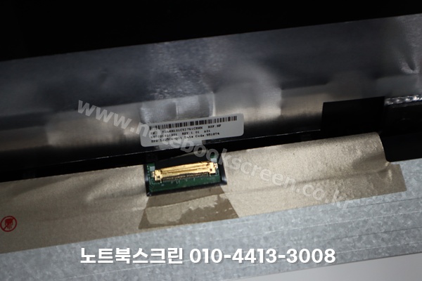

HP 노트북을 분해하여 액정과 메인보드를 연결하는 두 군데 케이블을 분리하였다 다시 연결하였고,
기존 액정 분리하여 테스트하니 백라이트가 안 나오는 상태에 불량 액정 로 확인되었습니다.

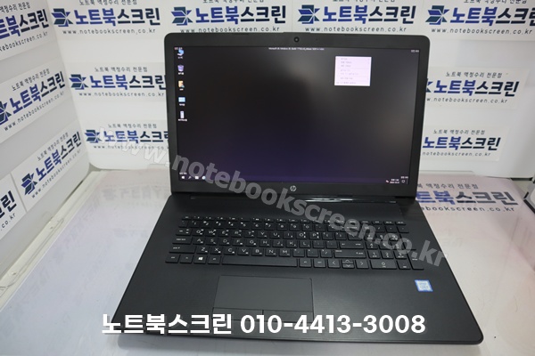

새 액정으로 교체 작업하여 마무리하였습니다.
