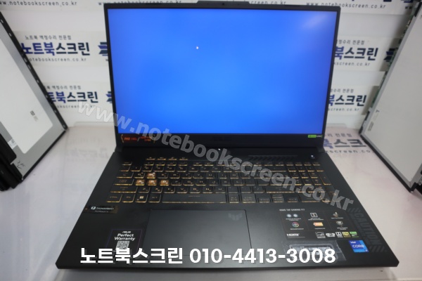

노원구 중계동에서 내방해주신 고객님께서는 노트북을 떨어뜨리거나 충격을 준 적이 없는데도 불구하고, 어느 날 갑자기 노트북 전원을 켰을 때 본체 불은 들어오는데 화면이 아무것도 나오지 않는 '블랙아웃' 증상이 발생했다고 말씀하셨습니다.
[정밀 진단 테스트]
엔지니어가 제품을 받아 먼저 외부 모니터에 연결해 본 결과, 외부 출력 화면은 아주 정상적으로 잘 구동되고 있었습니다. 이는 메인보드나 그래픽 카드(GPU)의 문제가 아니라, 노트북 자체 액정 패널 내부의 회로 불량 또는 패널 자체의 수명이 다해 발생하는 전형적인 액정 불량 증상입니다.
엔지니어 점검 의견:
"게이밍 노트북은 일반 사무용 노트북보다 발열량이 많고, 고주사율을 지원하기 때문에 패널 내부 소자에 가해지는 부담이 클 수 있습니다. 외부 충격이 없더라도 내부 소자 불량으로 화면이 나오지 않는 증상이 발생할 수 있으며, 이 경우 오염되거나 고장 난 기존 패널을 탈거하고 규격에 맞는 고품질 새 액정으로 교체해주어야 합니다."

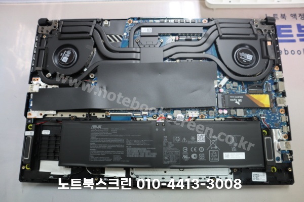

STEP 1. 배터리 및 전원 차단 (쇼트 방지)
노트북 분해 수리의 가장 첫걸음이자 가장 중요한 단계입니다. 하판 케이스를 정밀하게 분리한 후, 메인보드와 연결된 배터리 커넥터를 가장 먼저 분리합니다. 미세한 잔류 전류로 인해 메인보드가 쇼트(단락)되어 추가적인 고장이 발생하는 것을 원천 차단하기 위함입니다.

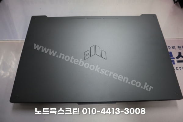

STEP 2. 전면 베젤 분해 및 불량 패널 탈거
ASUS FX707VI 모델은 대화면이면서도 베젤이 매우 얇은 슬림 베젤 타입입니다. 무리하게 힘을 주면 플라스틱 베젤 가이드가 손상될 수 있으므로, 전용 툴을 이용해 부드럽게 베ゼル을 분리합니다. 이어서 고정용 실란트 테이프를 손상 없이 제거하고 액정 케이블(EDP 케이블)을 안전하게 분리하여 기존의 불량 패널을 탈거합니다.

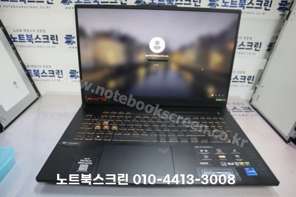

STEP 4. 가조립 상태 기능 및 화면 테스트
베젤을 최종 조립하기 전, 전원을 연결하여 화면 테스트를 진행합니다.
화면이 깜빡임 없이 선명하게 잘 출력되는가?
고주사율 설정이 정상적으로 활성화되는가?
색상 표현, 밝기 조절 및 빛샘, 무결점 상태가 완벽한가?
화면을 켜자마자 먹통이었던 디스플레이에 화려한 ASUS TUF 로고가 선명하게 떠올랐습니다. 고주사율 특유의 부드러운 움직임과 깨끗한 색감을 확인한 후, 베젤을 빈틈없이 결합하여 수리를 완료했습니다.
