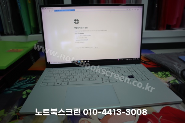

방문해 주신 고객님의 노트북 전원을 켜고 화면 상태를 정밀하게 점검해 보았습니다.

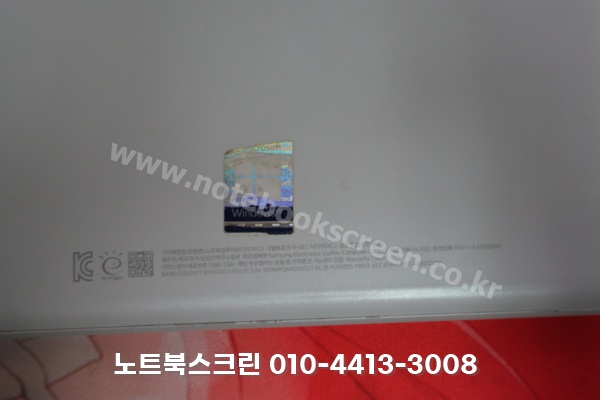

모델명: 삼성 갤럭시북 이온 NT951XCJ-K02/C
고장 증상: 액정 외부 유리가 깨지거나 파손되지는 않았으나, 화면 하단과 중심부 여러 군데에 빛이 강하게 뭉친 듯한 밝은 흰색 반점(얼룩)들이 나타나는 상태였습니다.
이러한 흰 반점 현상은 주로 노트북을 가방에 넣고 다닐 때 위에서 강한 압력이 가해져 액정 내부의 도광판(빛을 분산시켜 주는 판)이 미세하게 눌리거나 변형되면서 빛이 특정 부위에 집중되어 발생합니다. 혹은 내부 LED 소자의 문제로 생기기도 하는데요. 안타깝게도 이 도광판 내부 얼룩 증상은 부분 수리가 불가능하기 때문에 화면을 다시 깨끗하게 만들기 위해서는 기존 패널을 분리하고 완벽한 새 액정으로 교체해야 합니다.

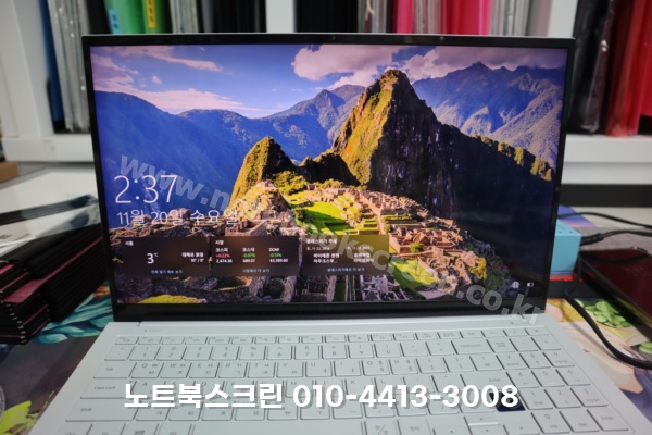

베젤을 완전히 덮어 조립하기 전에 배터리 전원을 임시로 연결하고 화면 검수를 진행합니다. 부팅 시 삼성 로고가 깨끗하게 나오는지 확인한 후, 특히 흰색 배경화면을 띄워놓고 이전과 같은 흰 반점이나 얼룩이 완전히 사라졌는지, 불량 화소나 빛샘 현상은 없는지 다각도로 정밀하게 점검합니다. 검수 결과 결점 하나 없이 완벽하게 맑고 깨끗한 화면을 확인할 수 있었습니다.

새 액정으로 교체되어 흰 반점과 얼룩이 말끔하게 사라지고, 다시 처음 구매하셨을 때처럼 투명하고 시원한 화면을 되찾은 삼성 NT951XCJ-K02/C 노트북입니다!
