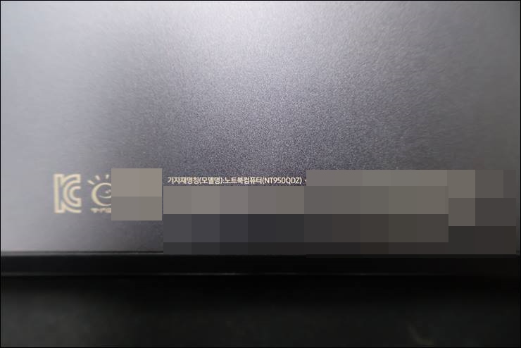

가장 먼저 노트북 바닥면에 표시된 정확한 모델명을 확인합니다. 비슷하게 생긴 갤럭시북이라도 세부 모델과 색상에 따라 상판 케이스와 내부 부품이 달라질 수 있기 때문입니다.

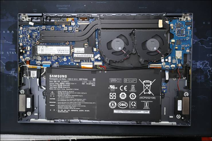

모델 확인 후에는 전원을 끄고 내부 전원을 안전하게 차단합니다. 화면과 본체를 연결하는 케이블, 안테나선, 힌지 주변 부품을 확인하면서 액정 상판 부분을 조심스럽게 분리합니다.
NT950QDZ는 얇고 정밀하게 조립된 제품이므로 무리하게 힘을 주어 분해하면 정상적인 액정이나 터치 부품까지 손상될 수 있습니다. 힌지 수리는 단순히 나사 몇 개를 풀고 조이는 작업이 아니라 부품의 배치와 케이블 경로를 정확히 파악해야 하는 정밀 작업입니다.

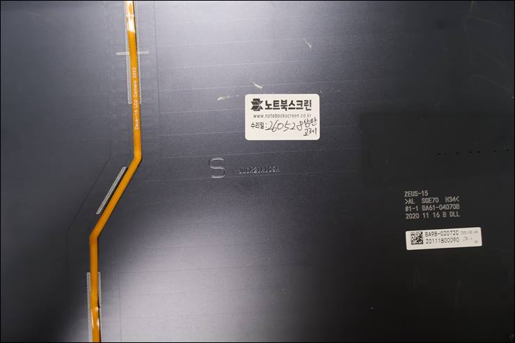

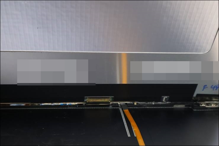

그다음 기존 상판에 조립된 액정 관련 부품과 케이블, 안테나 등의 위치를 확인하면서 새로운 상판 케이스로 옮겨 조립합니다. 화면이 정상이라면 불필요하게 액정을 교체하지 않고 기존 화면을 최대한 안전하게 살려서 작업합니다.

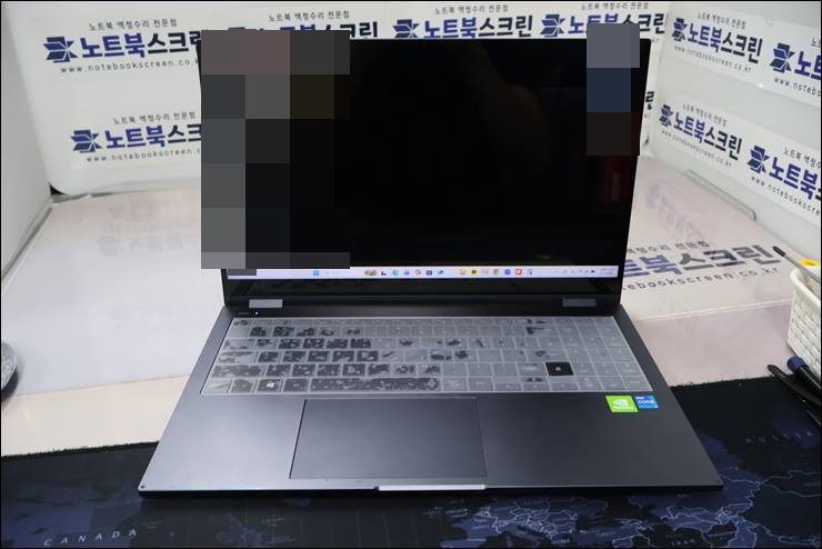

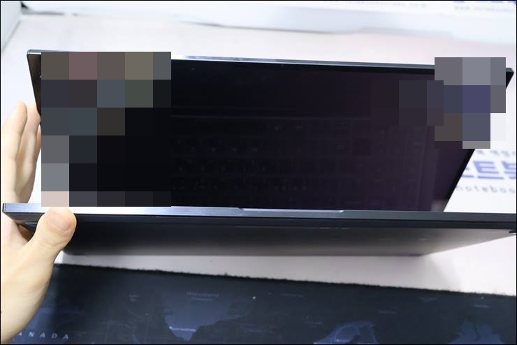

조립이 끝났다고 해서 곧바로 수리가 완료되는 것은 아닙니다. 화면을 여러 차례 천천히 열고 닫으면서 양쪽 힌지가 균형 있게 움직이는지 확인해야 합니다.
액정 아래쪽이 다시 들리지 않는지, 상판과 액정 테두리 사이에 틈이 없는지, 힌지에서 비정상적인 소리가 나지 않는지도 점검합니다.
화면 출력과 밝기 조절, 터치 작동, 카메라, 무선 인터넷 연결 등 분해 과정과 관련된 기능도 함께 확인합니다. 화면을 뒤로 접었을 때 케이스가 비틀리거나 특정 부위에 과도한 힘이 집중되지 않는지도 꼼꼼하게 살펴봅니다.
이러한 교체 전후 점검을 모두 통과해야 NT950QDZ 힌지 수리가 마무리됩니다.
