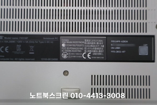

이번에 소개해 드릴 수리 후기는 판교에서 방문해 주신 고객님의 ASUS TUF Dash F15 (FX516PR-AZ024) 모델입니다. 게이밍 노트북으로 성능이 뛰어나 많은 분이 사용하는 제품이지만, 갑자기 전원은 켜지는 것 같은데 화면이 전혀 출력되지 않는 증상으로 매장을 찾아주셨습니다.
