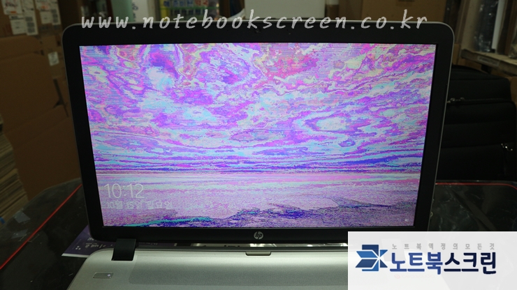

노트북 화면이 지지직 거리며 번져 보이는  증상이었는데요
액정 불량일 수도 있고, 케이블 불량일 수도 있고, 메인보드 문제일 수도 있는데요
액정 불량일 경우 당일수리 가능하지만, 다른 불량이라면 당일수리가 불가할 수 있습니다.
정확한 점검을 위해서는 분해 후 액정을 먼저 테스트해봐야 알 수 있어요

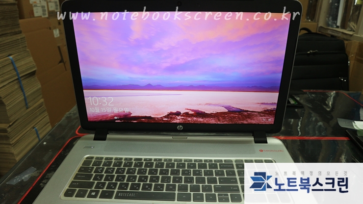

점검 결과, 액정은 정상이네요
 케이블 접촉 불량으로 판단되어 당일수리 되었습니다.
