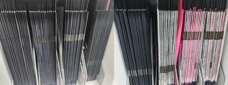

노트북스크린은 1만장이상의 액정을 보유하고 있습니다.
노트북액정교체 전문이죠.
삼성, LG 레노버 HP MSI 등등 많은 노트북에 사용될수있는 많은 종류의 액정이 있어요.
책장 1칸에 60~80장의 액정이 꽂혀져있어요.
